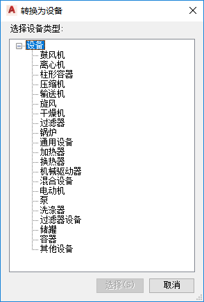

  7. 在“转换为设备”对话框中,单击要指定给对象的设备类别(例如:压缩机),以便已转换的对象在数据管理器的“特性”选项板上以及在报告中被标识出来。单击“选择”。
  8. 若要指定插入基点,请在绘图区域中单击以放置项目。

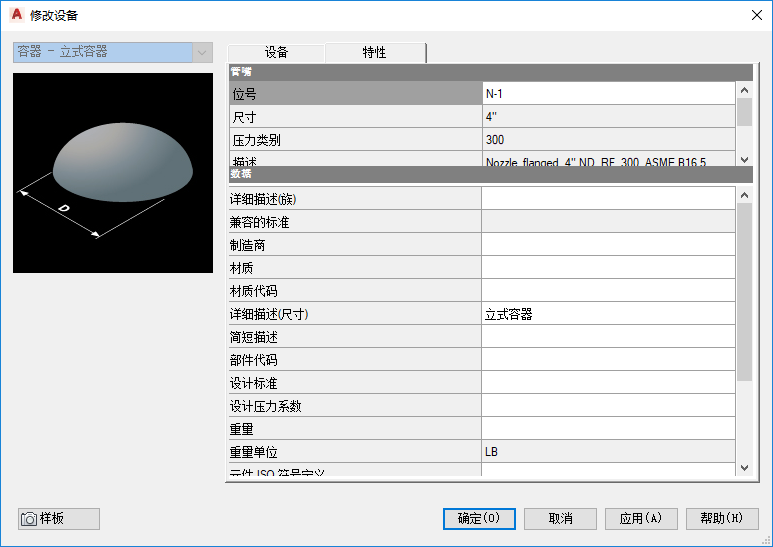

  9. 在“修改设备”对话框的“设备”选项卡上,请执行以下操作:
    • 若要创建设备描述,请在“详细描述”框中输入描述。
    • 若要为设备指定位号,请单击“位号”框。在“指定位号”对话框的“类型”框中,输入类型。在“表达式”框中,输入唯一的数字标识符。单击“指定”。
  10. 在“修改设备”对话框的“特性”选项卡上,为各个项目(例如“制造商”、“材质”、“尺寸”等)添加相关数据。
  11. (可选)若要使用此设备及其数据作为其他设备的样板,请执行以下操作:
    • 单击“样板”。
    • 在下拉列表中,单击“将当前设置保存为样板”。
    • 在“将样板保存到”对话框中,导航到要保存此样板的位置。在“文件名”框中,输入样板名称。单击“保存”。
    注: 设备样板的文件扩展名为 .peqs
  12. 在“修改设备”对话框中,单击“确定”。
