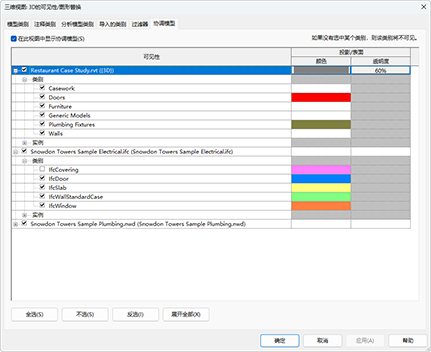

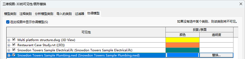

协调模型图形外观控制
通过为每个协调模型分配颜色,一目了然地快速区分不同的模型。可以为协调模型链接指定颜色。
属于链接协调模型的所有对象都将着色。此功能适用于从 Autodesk Docs(.rvt、.dwg、.ifc、.nwc、.axm 等)链接的协调模型,以及链接 Navisworks 文件时从本地存储链接的协调模型。

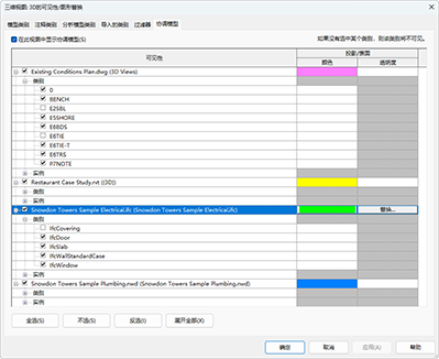

  1. 您可以通过“可见性/图形”设置轻松管理协调模型类别的可见性。可以隐藏或取消隐藏从 Autodesk Docs 链接的协调模型的图元类别。这些类别支持的文件格式为 RVT、DWG、IFC 和 Navisworks 文件。此功能适用于从 Autodesk Docs 链接的协调模型。

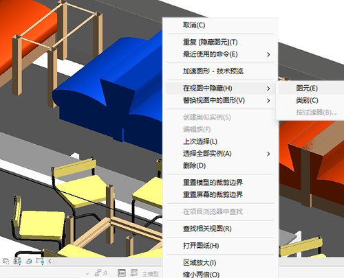

  2. 您可以使用上下文菜单立即隐藏或取消隐藏图元或图元类别 直接在 Revit 画布中。从快捷菜单中选择“在视图中隐藏”,然后选择“图元”或“类别”。或者,可以从“修改 | 协调模型”选项卡中的下拉菜单选择“隐藏图元”或“隐藏类别”。这通过仅显示相关详细信息来提高效率 以及通过选择性图元可见性避免信息过载。此功能适用于从 Autodesk Docs 链接的协调模型。
  3. 使用“显示隐藏的图元”,通过显示隐藏的协调模型图元和类别来提高项目清晰度。此功能适用于从 Autodesk Docs 链接的协调模型。
类别的协调模型图形外观控制
您可以从“可见性/图形”设置为每类协调模型图元指定颜色 用于即时类别识别。此功能适用于从 Autodesk Docs 链接的协调模型。
