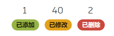

该选项板显示更改的概述,分为 3 个类别:已添加对象、已修改对象和已删除对象。以下显示了一个示例:
更改摘要:该选项板显示更改的概述,分为 3 个类别:已添加对象、已修改对象和已删除对象。为了快速识别,已添加、已修改和已删除协调模型对象将在 Revit 视图中亮显。未更改的协调对象将灰显。
默认情况下,所有类型的已更改图元都处于打开状态。要关闭“已添加”、“已修改”或“已删除”,请单击它们。例如,如果要仅显示“已添加”对象,则单击“已修改”和“已删除”。因此,修改和删除的对象将不再在模型上亮显。
