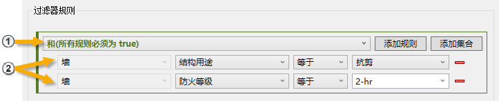

基于规则的过滤器中包含一个或多个规则集
		   。每个规则集包含一个或多个“规则”
。每个规则集包含一个或多个“规则”
		   和/或嵌套的规则集。
和/或嵌套的规则集。
您可以定义的规则和规则集没有数量限制。
每个规则集使用 AND 条件或 OR 条件:
使用 AND 和 OR 条件和嵌套来仔细规划过滤规则,以确保获得所需的结果。请参见基于规则的过滤器示例。
在创建过滤器时,首先选择一个或多个类别。然后,您可以创建规则集。可以为规则集中的每个规则指定参数、运算符和值。
