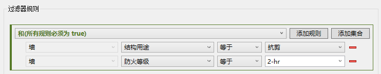

规则集使用 AND 条件时,其所有规则和嵌套规则集必须为 true。
请看下面的样例:
结构用途 = "剪力" AND 防火等级 = "2 小时"

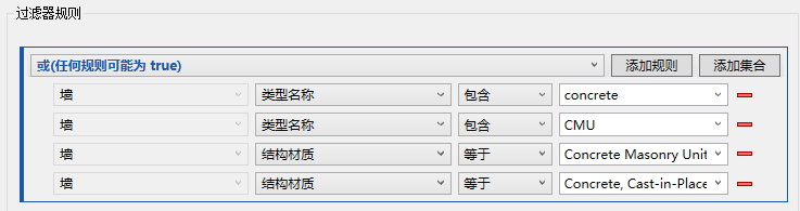

如果要为参数选择多个值,请为每个值添加一个规则。使用 OR 条件将这些规则嵌套在规则集下。
请看下面的样例:
类型名称包含 "混凝土"
OR 类型名称包含 "CMU"
OR 结构材质 = "混凝土砌块"
OR 结构材质 = "混凝土,现场浇注灰色"

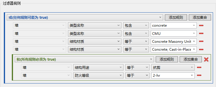

如果您使用嵌套在 OR 规则集内的 AND 规则集创建以下过滤器,将不会达成目标。
类型名称包含 "混凝土"
OR 类型名称包含 "CMU"
OR 结构材质 = "混凝土砌块"
OR (结构用途 = "剪力" AND 防火等级 = "2 小时")

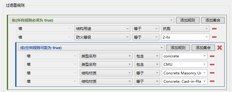

在此情况下,要识别该模型中所有拥有 2 小时防火等级并且由混凝土制成的剪力墙,您必须从 AND 规则集开始,并在其中嵌套 OR 规则集,如下所示:
结构用途 = "剪力"
AND 防火等级 = "2 小时"
AND (类型名称包含 "混凝土" OR 类型名称包含 "CMU" OR 结构材料 = "混凝土砌块" OR 结构材质 = "混凝土,现场浇注灰色")
