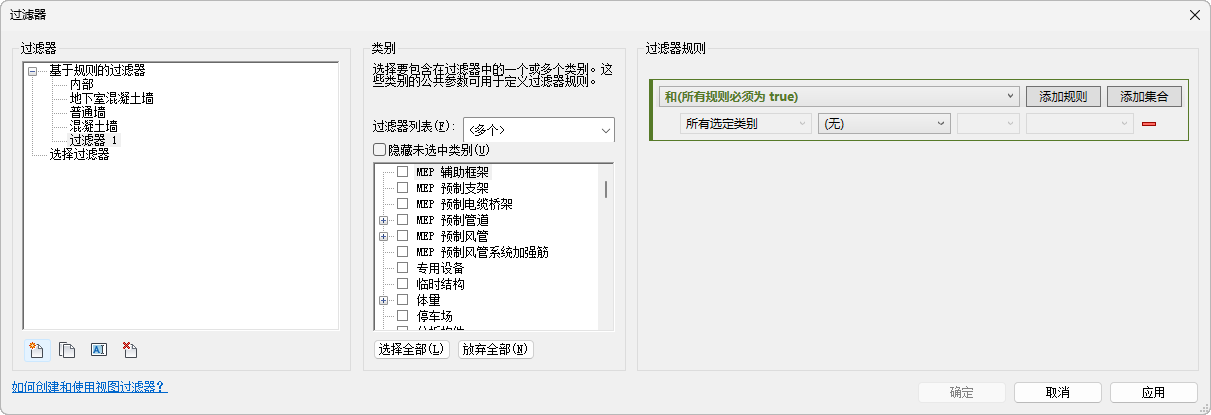

- 单击“视图”选项卡  “图形”面板 “图形”面板  (过滤器)。 (过滤器)。
- 在“过滤器”对话框中,单击  (新建)。 (新建)。
- 在“过滤器名称”对话框中,输入过滤器名称,选择“定义”规则,然后单击“确定”。
- 在“类别”下,为过滤器选择一个或多个类别。
  如果选择了多个类别,那么所有选定类别的共用参数均可用于定义规则。
- 在“过滤器规则”下,添加根据其参数值识别所需图元的规则和规则集。
  - 要创建规则,请单击“添加规则”。然后选择参数、运算符和值。
		注: 创建 OR 规则时,必须先设置图元类别。
- 要创建规则集,请单击“添加集”,并选择一项条件。然后创建组成此规则集的规则和规则集。
 有关详细信息,请参见“过滤器”对话框和基于规则的过滤器示例。
- 完成定义过滤器规则时,单击“应用”(以保存过滤器并将对话框保持为打开状态)或单击“确定”(以保存过滤器并关闭对话框)。
  如果定义或更改某个过滤器的规则,然后在未单击“应用”的情况下单击另一个过滤器名称,将不会自动保存对第一个过滤器的更改。
  提示: 将光标放置在对话框的各个部分之间,以调整窗格大小,从而使编辑过滤器规则更加容易。
