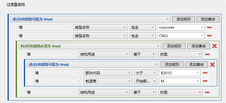

为视图过滤器定义规则和规则集。
可以创建多个规则和多个规则集。规则集可以进行嵌套。
为规则集选择一个条件:
请看下面的样例:
这些过滤器规则反映以下公式:
OR 类型名称包含 "CMU"
OR (结构用途 = "剪力" AND (部件代码 < B2010 OR 以 M 开头的制造商))

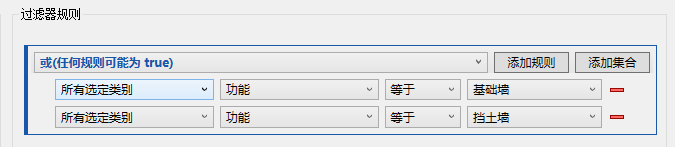

为规则指定值。下拉列表显示当前模型中图元的值。从列表中选择一个值,或输入值。对于数字值,您不需要指定单位。文字值不区分大小写。
如果要为参数选择多个值,请为每个值添加一个规则。使用 OR 条件将这些规则嵌套在规则集下。
