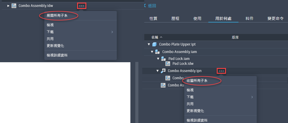

展開所有子系/收闔所有子系
展開樹狀檢視中收闔列的步驟:
同樣地,若要收闔已展開的列,請將游標懸停在父系列上,然後選取省略號圖示 (…) 以選取「收闔所有子系」。
