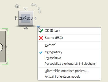

  7. Chcete-li změnit typy pohledů nebo přizpůsobit jejich orientaci, pozastavte kurzor nad nástrojem ViewCube, kliknutím na šipku dolů rozbalte nabídku a vyberte jednu z následujících možností:
    Typy pohledů
    • Ortografický – v základním pohledu se ve výchozím nastavení použije právě tento typ, který se nejčastěji používá při kreslení.
    • Perspektiva – dvoubodový perspektivní pohled založený na aktuální orientaci pohledu.
    • Perspektiva s ortogonálními plochami – další informace naleznete v části Použití perspektivních pohledů.
      Uživatelská orientace
    • Uživatelská orientace pohledu – aktivuje prostředí modelu a nabídne nástroje umožňující přizpůsobit si orientaci modelu.
    • Aktuální orientace pohledu – použije pro pohled aktuální orientaci pohledu modelu.
