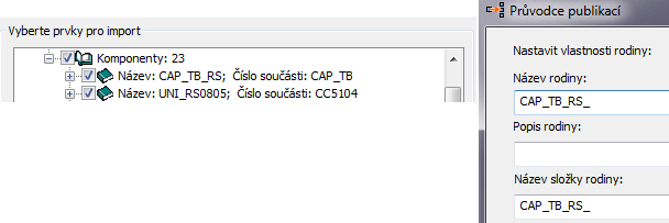

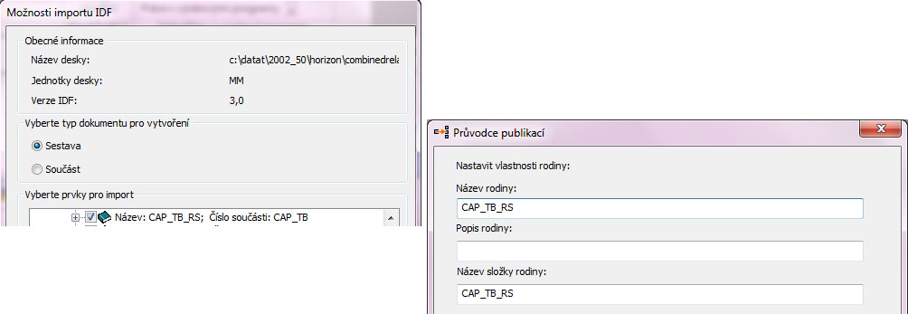

Zkontrolujte, zda původní návrh ECAD/DPS vytvářející názvy součástí neobsahuje níže uvedené znaky, aby po importování souboru do aplikace Inventor bylo možné součásti IDF snadno publikovat do knihovny souborů IDF Obsahového centra. Název komponenty IDF obsahující některý z následujících znaků nelze do knihovny Obsahového centra IDF publikovat.
Poznámka: Pokud jeden nebo více těchto znaků existuje v názvu komponenty v originální sadě dat IDF, nahraďte při publikování komponenty do knihovny komponent IDF Obsahového centra v poli Název rodiny znak, který je v konfliktu, znakem „_“ (podtržítko). Pokud nahradíte nepovolený znak v poli Název rodiny znakem „_“, při otevření sady dat IDF s tímto názvem komponenty bude v poli Název rodiny znovu použita komponenta IDF.

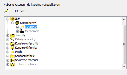

  7. V dalším dialogu Průvodce publikováním se zobrazuje kategorie, pro níž je součást vytvářena.
    Pokud vyberete jinou kategorii, budete upozorněni, že součást ztratí informace o vytvoření.

  10. (Povinné) V dialogu Průvodce publikováním – Nastavit vlastnosti rodiny: upravte název rodiny, aby se v poli Název rodiny zobrazoval pouze název komponenty. Například:
