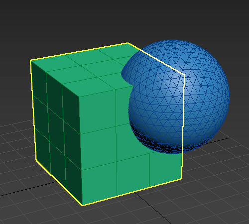

- Schnittmenge
- Schneidet das überlappende Volumen, das beiden ursprünglichen Objekten gemein ist. Die übrige Geometrie wird verworfen. Operanden mit Schnittmenge werden gelb hervorgehoben, wenn sie im Ansichtsfenster angezeigt werden.

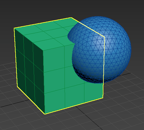

- Subtrahieren
- Entfernt das Schnittvolumen aus dem (ursprünglich ausgewählten) Basisobjekt. Dieser Vorgang ist auch bekannt als „Unterschied“. Operanden mit "Subtrahieren" werden bei Anzeige im Ansichtsfenster blau hervorgehoben.

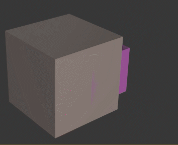

- Zusammenführen
- Schneidet und verbindet zwei Netze, ohne die ursprünglichen Polygone zu entfernen. An der Stelle, an der sich die Objekte überschneiden, werden neue Kanten erstellt. Dies ist dann sinnvoll, wenn Sie gezielt Teile eines Netzes entfernen müssen. Operanden mit Zusammenführen werden violett hervorgehoben, wenn sie im Ansichtsfenster angezeigt werden.

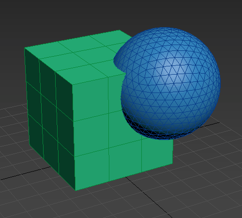

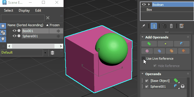

- Live-Referenz verwenden
- Wenn diese Option deaktiviert ist (Vorgabe), wird die Geometrie des Operanden integriert und in den booleschen Modifikator transformiert. Mit anderen Worten: Der Operand wird erfasst. Der Operand wird daher in der Szene ausgeblendet und aus dem Szenen-Explorer entfernt. Auf den Operanden kann nur über den Modifikatorstapel zugegriffen werden. Wenn erfasste Operanden zur Operandenliste hinzugefügt werden, wird das Symbol
, das für den Status „Erfasst“ steht, neben dem Namen des Operanden angezeigt.
- Wenn diese Option aktiviert ist, werden Operanden wie Live-Referenzen behandelt. In diesem Szenario wird die referenzierte Geometrie des Operanden in der Szene ausgeblendet. Sie ist jedoch weiterhin im Szenen-Explorer verfügbar, sodass das Objekt direkter bearbeitet werden kann.
Wichtig: Sie müssen die Option Live-Referenz verwenden aktivieren oder deaktivieren, bevor Sie Operanden hinzufügen. Das Kontrollkästchen hat keine Auswirkungen auf Operanden, die bereits zur Operandenliste hinzugefügt wurden.
- Wenn Sie über einen komplexen booleschen Wert mit vielen Operanden verfügen, kann die Verwendung von Live-Referenzen den Szenen-Explorer unübersichtlich machen. Wenn in Ihrer Szene Live-Referenzen enthalten sind, muss darüber hinaus bei jeder Neuberechnung des booleschen Werts jede Live-Referenz ausgewertet werden. Das kann die Leistung Ihrer Szene beeinträchtigen. Live-Referenzen können jedoch in einem prozeduralen Animationskontext von Vorteil sein, da Sie dort ggf. bestimmte Operanden animieren müssen.
- Im folgenden Beispiel ist Live-Referenz verwenden aktiviert, bevor der Operand „Sphere001“ hinzugefügt wird, der von „Box001“ subtrahiert wird. „Sphere001“ ist im Szenen-Explorer weiterhin verfügbar, nachdem der Operand der Operandenliste hinzugefügt wurde.
