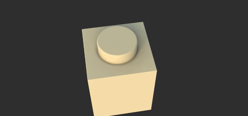

- Bausteine für eine Wand

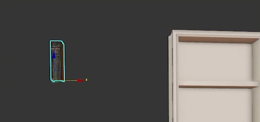

- Bücher in einer virtuellen Bibliothek
