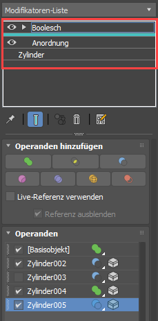

- Erfasste Operanden werden in der Operandenliste angezeigt und durch das Symbol
gekennzeichnet, das für den Status "Erfasst" steht. Im folgenden Beispiel ist Operand 2 eine Kugel. Wenn Sie im Modifikatorstapel auf die Kugel klicken, können Sie den Radius der Kugel anpassen und dann zum booleschen Modifikator zurückkehren. Weitere Informationen zu erfassten Operanden und Live-Referenzen finden Sie unter dem Parameter Live-Referenz verwenden in Boolescher Modifikator – Operanden hinzufügen (Rollout).
- Wenn Sie einen erfassten Operanden aus der Liste "Operanden" auswählen, wird er im Modifikatorstapel angezeigt, wo eine Linie das Basisobjekt des booleschen Modifikators vom ausgewählten Operanden trennt. Wenn mehrere Modifikatoren auf einen Operanden angewendet werden, können Sie Ihre Auswahl mit dieser Zeile visuell kennzeichnen. Die Linie wird grau dargestellt, wenn die erfassten Operanden oder deren Modifikatoren instanziiert werden. Andernfalls ist die Linie blau.

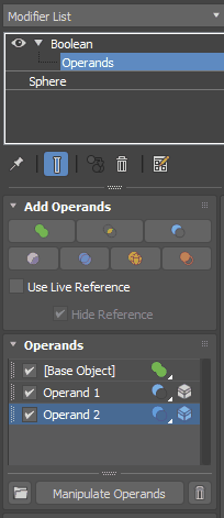

- 4 – Operandenliste
- Der booleschen Operation hinzugefügte Operanden werden in der Liste angezeigt.
- Sie können eine Gruppe von Objekten mit dem booleschen Modifikator verwenden. Alle Objekte in der Gruppe werden der Liste in einem unabhängigen Ordner hinzugefügt. Im folgenden Beispiel wurde dem booleschen Wert gleichzeitig eine Gruppe von drei Kugeln mit dem Namen <Gruppe 1> hinzugefügt. Sie sind in einem neuen Ordner mit dem gleichen Namen verschachtelt:
- Sie können einen Operanden auswählen oder bei gedrückter Umschalttaste mehrere Operanden auswählen und sie an eine neue Position in der Operandenliste (auch in einem Ordner) ziehen. Wenn Operanden neu angeordnet werden, berechnet der boolesche Wert Operanden anhand der neuen Reihenfolge erneut.

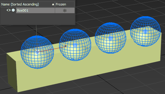

- Objekt aus Ergebnis erstellen: Erstellt ein neues Objekt basierend auf dem booleschen Ergebnis. Im folgenden Beispiel gibt es zwar vier Operanden, das neue Objekt basiert jedoch auf dem Ergebnis der ausgewählten Operanden.

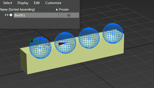

- Aktiviert boolesche Manipulatoren für jeden Operanden. Jeder Manipulator ist ein Kreis, der farbcodiert ist. Mit den Manipulatoren können Sie schnell einen bestimmten Operanden auswählen, ohne die Rollouts verwenden zu müssen.
- Die Farbe des Drahtkörpers und des Manipulators des Operanden ändert sich je nach Art der durchgeführten booleschen Operation. Im folgenden Beispiel wird jedem Operanden eine andere Operation zugewiesen, um diese Funktion zu veranschaulichen: Subtrahieren
