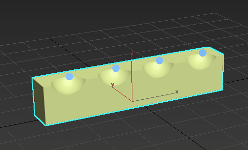

In den folgenden Beispielen wurden vier Kugeln von einem Quader subtrahiert.
Operanden manipulieren ist aktiviert und zeigt blaue Operanden-Haltepunkte an.

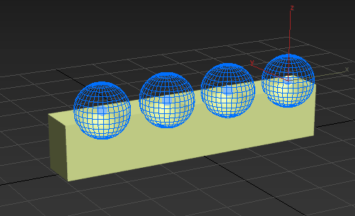

Anmerkung: Im folgenden Beispiel ist Operanden manipulieren aktiviert, und der Anzeigemodus des Operanden ist auf Draht und Schattiert eingestellt.

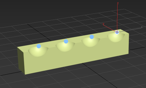

- Ergebnisse: Zeigt die Ergebnisse der booleschen Operation an. Es sind keine Operanden sichtbar.

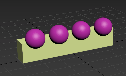

- Operanden: Zeigt alle Operanden an, die Teil der ausgewählten booleschen Operation sind.
- Ausgewählte Operanden: (Vorgabe) Zeigt einen Operanden an, wenn er im Ansichtsfenster ausgewählt wird.

- Draht: Zeigt Objekte als Drahtnetz an.

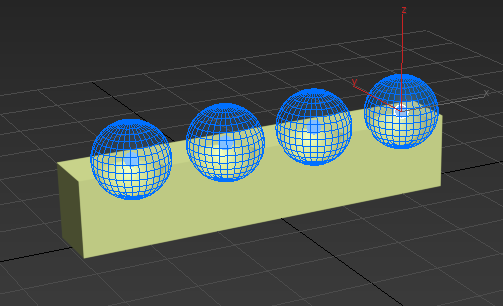

- Draht und Schattiert: (Vorgabe) Zeigt Objekte als Drahtnetz mit Schattierung an.
- Im folgenden Beispiel werden die Modi in der folgenden Reihenfolge durchlaufen: Draht, Schattiert sowie Draht und Schattiert.

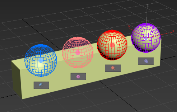

- Die Farbe des Drahtkörpers und des Manipulators des Operanden ändert sich je nach Art des ausgeführten Vorgangs. Im folgenden Beispiel wird jedem Operanden eine andere boolesche Operation zugewiesen, um dieses Merkmal zu verdeutlichen: subtrahieren
, teilen
, einfügen
und zusammenführen
