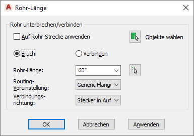

Sie können Rohrsegmente in einer Rohrstrecke unterbrechen oder verbinden. Sie können z. B. ein Rohrsegment in zwei oder mehrere aneinander grenzende Segmente aufteilen. Es ist auch möglich, zwei oder mehrere aneinander grenzende Segmente zu einem Rohrsegment zu verbinden. Den Befehl zum Unterbrechen bzw. Verbinden können Sie auf die gesamte Rohrstrecke oder einen Bauteil anwenden.
So unterbrechen oder verbinden Sie Rohrsegmente in einer Rohrstrecke
.| Was möchten Sie tun… | Aktion… |
| Anwenden des Längenbefehls auf die gesamte Rohrstrecke | Wählen Sie die Option zum Anwenden auf die Rohrstrecke. |
| Manuelle Auswahl von zu ändernden Segmenten | Klicken Sie auf |
| Unterbrechen eines Segments | Aktivieren Sie Unterbrechen, und geben Sie einen Wert für Rohrlänge ein. Sie können auch auf |
| Verbinden mehrerer Segmente, die aneinander grenzen, aneinander angeschlossen und an derselben Mittellinie ausgerichtet sind | Aktivieren Sie Verbinden, klicken Sie auf |
Durch diese Einstellung wird festgelegt, wie Stecker- und Aufnahmestück-Verbindungen beim Zeichnen von Rohren ausgerichtet werden. Wenn Sie beispielsweise Stecker in Aufnahmestück auswählen, wird der Steckerverbinder zuerst gezeichnet und anschließend der Aufnahmestückverbinder nach der Verbindung gezeichnet. Weitere Informationen finden Sie unter "Stecker/Aufnahmestück-Formstücke und Verbindungsrichtung".
