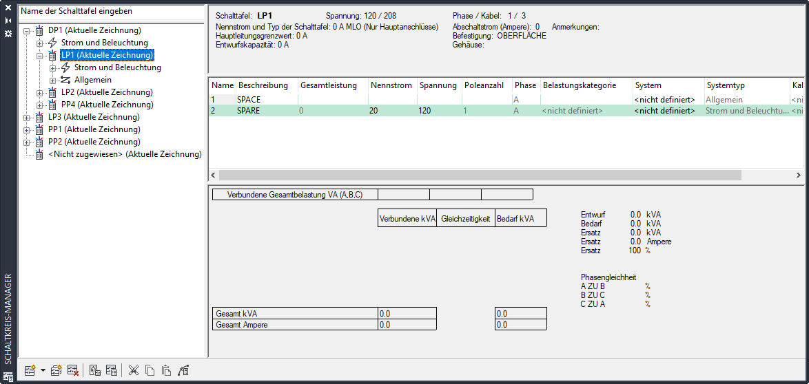

Der Schaltkreis-Manager zeigt die Schaltkreise an, die in der Zeichnung und in der Projektdatenbank definiert sind. Schaltkreise werden nach Schalttafeln und Systemtyp sortiert (siehe folgende Abbildung).
Schaltkreis-Manager
Im linken Fensterbereich sind die verfügbaren Schalttafeln, Schaltkreistypen oder Schaltkreise entweder in der aktuellen Zeichnung oder bei Verwendung der Elektro-Projektdatenbank in allen Zeichnungen aufgeführt. Im rechten Fensterbereich werden Informationen zur Auswahl im linken Fensterbereich angezeigt. Überlastete Schaltkreise werden rot angezeigt.
Die Kopfzeile enthält Informationen aus den Schalttafel-Objekteigenschaften und Schaltkreiseinstellungen für die ausgewählte Schalttafel, einschließlich Spannung, Phasen/Kabel, Schalttafel-Nennstrom und -Typ, Hauptleitungs-Grenzwertgröße, Entwurfskapazität, Abschaltstrom, Befestigung und Gehäuse.
Die Fußzeile enthält Berechnungen für verbundene Belastungen und Gleichzeitigkeit, einschließlich einer Übersicht und Gesamtwerten für verbundene Belastungen für jede Belastungskategorie, Gesamtwerten für jede Belastungskategorie multipliziert mit der Gleichzeitigkeit, Gesamtbedarfslast und verfügbare Ersatzkapazität sowie Belastungsverteilung zwischen den Phasen.
