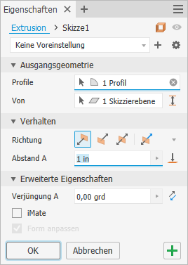

Die Erstellung einer Extrusion erfordert ein vorhandenes Profil, das aus Skizziergeometrie besteht. Folgendes kann gültige Geometrie sein:
Klicken Sie in der Multifunktionsleiste auf Registerkarte 3D-Modell
Gruppe Erstellen
Extrusion
Liegt in der Skizze nur ein Profil vor, wird dieses automatisch ausgewählt. Wählen Sie andernfalls ein Skizzenprofil aus.
Vorgabemäßig erstellen Sie mit der Option Extrusion einen Volumenkörper aus einem offenen oder geschlossenen Profil. Sie können eine Skizze auch als Flächenkörper aus einem offenen oder geschlossenen Profil extrudieren.
Oben in der Eigenschaftsgruppe wird der Breadcrumb angezeigt. Wählen Sie rechts neben dem Breadcrumb den Flächenmodus
aus. Die Auswahl bestimmt, welche Optionen in der Gruppe Eigenschaften angezeigt werden. Der Status des Flächenmodus (EIN/AUS) wird mit den Voreinstellungen gespeichert.
Geben Sie die Ausgangsgeometrie an. Sie können einen Auswahlrahmen verwenden, um schnell mehrere geschlossene Profile innerhalb derselben Skizze auszuwählen.

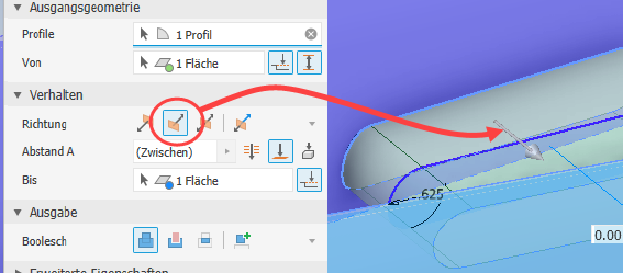

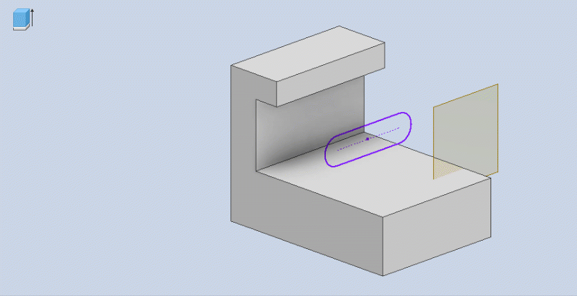

Von: Als Vorgabe beginnt die Extrusion auf der Skizzierebene. Um die Auswahl zu ändern, klicken Sie im Feld Von auf das x, um die Auswahl aufzuheben und eine andere Startebene auszuwählen. Arbeitsebenen, Skizzierebenen und planare Flächen sind gültige Eingaben.
Zwischen: Verwenden Sie diese Option, um eine Form zwischen zwei Flächen zu extrudieren. Wählen Sie Von- und Bis-Flächen und dann den Ausgabetyp aus. Die Skizze muss sich nicht auf beiden Flächen befinden.
Flächendehnung bis Endelement: Wird automatisch aktiviert, wenn die Auswahl Von das extrudierte Profil nicht schneidet. Sie können die Option auch manuell aktivieren bzw. deaktivieren. Um die Option zu deaktivieren, klicken Sie auf
. Im Folgenden wird ein Beispiel für die gemeinsame Verwendung von Von und Bis gezeigt:
