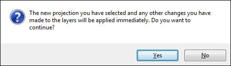

  4. Möglicherweise wird die folgende Warnmeldung angezeigt, um Sie darauf hinzuweisen, dass die Änderungen sofort angewendet werden:
  5. Warning message
  6. Klicken Sie auf Ja, um fortzufahren. Das neue ausgewählte Koordinatensystem wird auf den Layer angewendet und im Feld Projektion angezeigt.
  7. Oder klicken Sie auf Nein, um den Vorgang abzubrechen und das Dialogfeld zu schließen. Das Projektionssystem für den Layer wurde nicht geändert.
