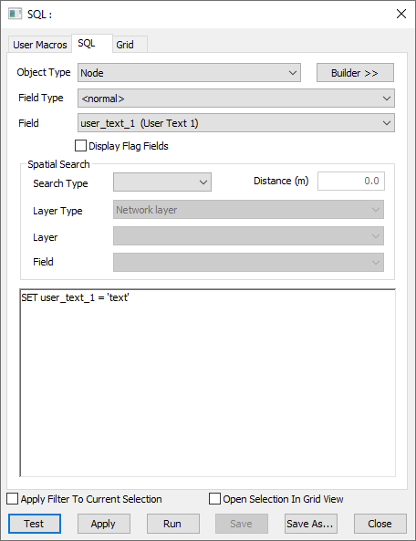

Beispiel 1
SET
  user_text_1 = "text"
Legt für alle Objekte des ausgewählten Objekttyps (ausgewählt im Feld Objekttyp des Dialogfelds SQL) das Feld user_text_1 auf text fest.

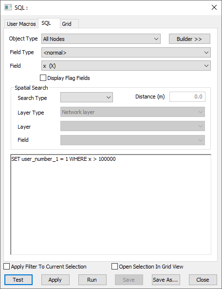

Beispiel 1
SET
  user_number_1 = 1
 WHERE x > 100000
Setzt das Feld user_number_1 für alle Objekte des ausgewählten Objekttyps, deren x-Koordinate größer als 100000 ist, auf 1.

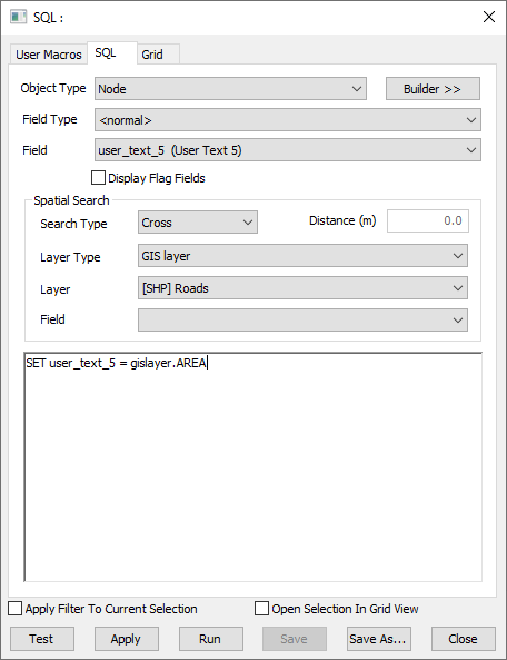

Beispiel 2
SQL query context:
  • Objekttyp: Knoten
  • [Raumbezogener] Suchtyp: Kreuzen
  • [Raumbezogener] Layertyp: GIS-Layer
  • [Raumbezogener] Layer: [SHP] Straßen
SET
  user_text_5 = gislayer.AREA
Dadurch wird das Feld user_text_5 für alle Knoten in einem GIS-Polygon im GIS-Layer Straßen auf den Wert im Feld FLÄCHE des GIS-Polygons gesetzt.
Wichtig: In diesem Beispiel wird beim Definieren von raumbezogenen Suchoptionen im Dialogfeld SQL die raumbezogene Suchfunktion in SQL verwendet, insbesondere die implizite Suchfunktion. Weitere Informationen zum Einschließen von Netz- und GIS-Hintergrundlayern in SQL-Abfragen finden Sie unter SQL und raumbezogene Suche.
