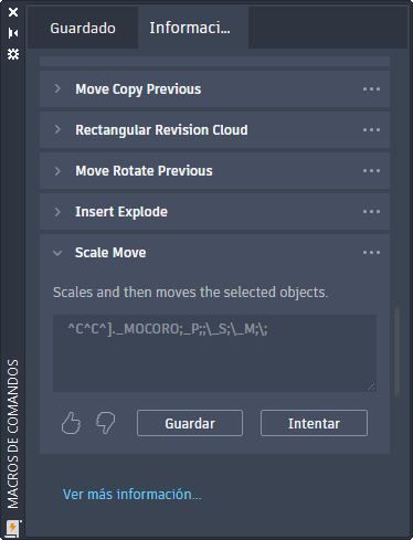

Abre la paleta Macros de comandos, en la que se pueden administrar y utilizar recomendaciones de macros de comandos.
La paleta Macros de comandos presenta las recomendaciones de macros de comandos guardadas previamente y las recomendaciones nuevas identificadas en función de las secuencias de comandos que se hayan ejecutado en el producto.
Contiene las macros de comandos guardadas anteriormente en la ficha Información.
En esta ficha, puede realizar lo siguiente:
Muestra la información de macros más reciente en función de las coincidencias con las secuencias de comandos ejecutadas en este producto.
