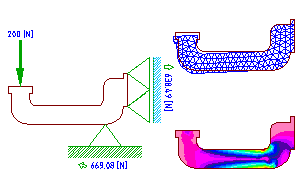

Realiza un análisis de elementos finitos en un objeto bidimensional sujeto a una carga estática.
Buscar
Resumen
Puede calcular el esfuerzo y la deformación en un plano para placas con un grosor determinado o en una sección transversal con fuerzas y cargas de estiramiento individuales.
