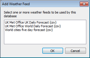

El cuadro de diálogo Añadir fuente meteorológica sirve para seleccionar una o varias fuentes meteorológicas para utilizarlas en la base de datos actual.
El cuadro de diálogo se abre cuando se pulsa el botón Añadir en el cuadro de diálogo Configuración de fuentes meteorológicas.
Mostrar imagen
| Campo | Descripción |
Lista de fuentes meteorológicas |
Fuentes meteorológicas desactivadas. Consulte el tema Cuadro de diálogo Configuración de fuentes meteorológicas para obtener una lista de todas las fuentes meteorológicas disponibles para usarlas. Esta lista contendrá solo las fuentes meteorológicas que aún no se han añadido o activado. |
Aceptar |
Guarda los cambios y cierra el cuadro de diálogo. |
Cancelar |
Cancela el proceso de activación y cierra el cuadro de diálogo. |
