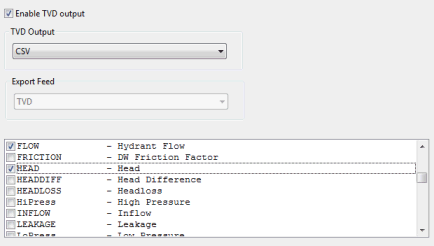

Página de datos variables en el tiempo
Se utiliza para configurar opciones de exportación para datos variables en el tiempo. Mostrar imagen
Export Style Dialog - TVD page
Opción Aplicación Descripción
Activar salida de datos variables en el tiempo
Active esta casilla para habilitar la exportación de datos variables en el tiempo.
Salida de datos variables en el tiempo
Se activa cuando la salida de datos variables en el tiempo está activada.
Seleccione el tipo de salida a la que desea exportar los datos variables en el tiempo (CSV o Base de datos)
Exportar flujo de datos
Activada para exportar solo a base de datos
Seleccione el flujo de datos de exportación de datos activos que desea exportar.
Esta lista desplegable se rellena automáticamente con flujos de datos de exportación de datos activos que tienen un tipo de exportación de Resultados variables en el tiempo. (El tipo de exportación se asigna en la página Vista de exportación de datos activos del objeto de datos activos).
Lista de atributos
Esta lista contiene los campos de resultados de datos variables en el tiempo más comunes para todos los objetos de red.
Seleccione los atributos que desee exportar activando las casillas adyacentes.
Nota: Puede seleccionar atributos aunque la salida de datos variables en el tiempo esté desactivada. En este caso, se ignorará la selección y no se exportará ningún resultado de datos variables en el tiempo.
Exportación de CSV: los archivos de exportación de datos variables en el tiempo se colocan en un subdirectorio de la carpeta de salida (especificado en la página General del cuadro de diálogo Exportar estilo) denominado TIMESTEP. Los nombres de archivo son del tipo \$Prefix_$Type_$Result.CSV donde $Prefix se define en la página General del cuadro de diálogo Exportar estilo, $Type es el nombre de la tabla, como wn_node y $Result es el tipo de resultado, por ejemplo, Presión.

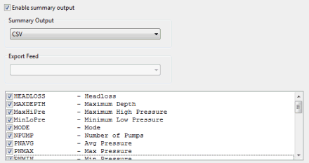

Página Resumen
S utiliza para configurar las opciones de exportación de los resultados de resumen. Mostrar imagen
Export Style Dialog - Summary page
Activar salida de resumen
Active esta casilla para habilitar la exportación de datos de resumen.
Salida de resumen
Se activa cuando la salida de resumen está activada
Seleccione un formato de salida (SHP, MIF, CSV o Base de datos).
Esta lista desplegable se rellena automáticamente con flujos de datos de exportación de datos activos que tienen un tipo de exportación de Resultados de resumen. (El tipo de exportación se asigna en la página Vista de exportación de datos activos del objeto de datos activos).
Parámetros del resumen
Esta lista contiene todos los parámetros de resumen para todos los objetos de red.
Seleccione los parámetros que desee exportar activando las casillas adyacentes.
Nota: Puede seleccionar atributos aunque la salida de resumen esté desactivada. En este caso, se omitirá la selección y no se exportará ningún resultado del resumen.
Exportación de CSV: los archivos de exportación de resumen se colocan en una subcarpeta de la carpeta de salida denominada SUMMARY y se dividen en archivos individuales según el tipo de objeto. Los nombres de archivo son los siguientes: \$Prefix_$Type.CSV, \$Prefix_$Type.SHP o \$Prefix_$Type.MIF donde $Prefix se define en la página General del cuadro de diálogo Exportar estilo y $Type es el nombre de la tabla, como wn_node.
