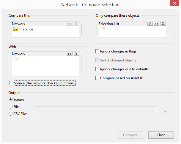

Network Compare Selection dialog
Cuadro de diálogo Comparación de redes
Campo Descripción
Comparar esto
Cuadro de selección de solo lectura, rellenado con la semilla/datos de control/datos activos/red a partir de la cual se abrió el cuadro de diálogo.
Con
Arrastre y suelte el objeto que se va a comparar con la semilla/datos activos/red/control de la sección Comparar esto en el cuadro Con.
También puede utilizar el botón Examinar para buscar el objeto deseado.
Casilla de verificación Origen
Active esta casilla para rellenar automáticamente el cuadro Con con el elemento principal del objeto en la sección Comparar esto.
Comparar solo estos objetos
Esta opción está disponible cuando se comparan objetos de datos de control, objetos de datos activos o de redes.
Arrastre y suelte una Lista de selección en el cuadro o utilice el botón Examinar para buscar una lista de selección. Solo se compararán los elementos de la lista de selección.
Alternativamente, haga clic en el botón Actual para comparar todos los objetos seleccionados en la ventana activa de GeoPlan.
Ignorar cambios en los indicadores
Active esta casilla para omitir los detalles de los cambios realizados en los indicadores.
Seleccionar objetos modificados
Esta opción solo está disponible cuando se comparan redes.
Esta opción está disponible cuando se abre una ventana del GeoPlan de la red que se va a comparar. Active esta casilla para seleccionar todos los objetos cuyas diferencias se encuentren en la ventana del GeoPlan.
Ignorar cambios debidos a valores por defecto
Active esta casilla para omitir los detalles de los cambios en los campos por defecto (campos marcados con #D) del informe de comparación.
Comparar según ID de activo
Active esta casilla para comparar los datos del objeto de red mediante el ID de activo del objeto o un conjunto de objetos en lugar del ID de objeto.
Consulte el tema Comparación para obtener más información sobre las reglas utilizadas al comparar por ID de activo.
Salida
Seleccione el destino del informe en la sección Resultados:
  • Pantalla: las diferencias entre los objetos comparados se muestran en un visor de texto en InfoWorks WS Pro.
  • Archivo: las diferencias entre los objetos comparados se enumeran en un archivo de texto, que se guarda en una ruta especificada.
  • Archivo CSV: las diferencias entre los objetos comparados se muestran en un archivo CSV, que se guarda en una ruta especificada.
