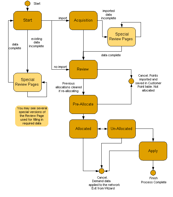

El asistente tiene varias páginas:
- Página Iniciar asignación de demanda: vuelva a asignar los datos y seleccione los datos que desee importar si procede.
- Página Control de adquisición de datos: se utiliza solo para importar. Asigne los campos de los datos de importación a los campos de la base de datos de InfoWorks.
- Página Revisar datos: revise o ajuste los datos disponibles para la asignación. También puede limitar los puntos de datos utilizados para la asignación. Se utilizan versiones especiales de la página Revisar para rellenar los datos que faltan.
- Página Posibles tuberías para asignación: puede limitar los objetos de la red que se utilizan para el proceso de asignación.
- Página Asignar a la red: establezca reglas y opciones para el proceso de asignación y, a continuación, asigne los datos a los objetos de red. La asignación se puede deshacer, ajustar y rehacer tantas veces como sea necesario.
- Página Ver no asignados: revise los datos no asignados actualmente. Puede volver a la página Asignar y cambiar las reglas si es necesario.
- Página Aplicar: página final del asistente. Muestra información adicional.
El esquema que se muestra a continuación incluye los pasos que se siguen en el asistente para asignación de demanda estática. Haga clic en un cuadro para ir a la página correspondiente.
