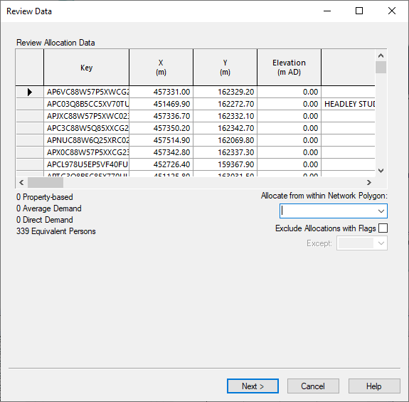

La página de revisión del asistente para asignación de demanda estática le permite ver los puntos que se utilizarán para la asignación en pasos futuros y realizar cambios en los datos si es necesario. Hay dos versiones de la página de revisión:
InfoWorks lee los puntos que se pueden utilizar para la asignación en pasos futuros y los muestra en una tabla editable.
Esta tabla se puede utilizar, por ejemplo, para completar los datos de los campos que no se incluyeron en los datos importados.
Debajo de la tabla se muestra un recuento de los objetos de cada tipo de categoría.
Esta página también se puede utilizar para limitar los puntos de cliente utilizados para la asignación, mediante la configuración de un polígono delimitador. Solo los puntos de cliente dentro del polígono delimitador se tendrán en cuenta para la asignación.
En el caso de los puntos de cliente principales y secundarios, el punto de cliente principal debe estar dentro del polígono delimitador para que el grupo principal y secundario se tenga en cuenta para la asignación. Si el punto de cliente principal está fuera del polígono delimitador, los elementos secundarios dentro del polígono se excluirán del proceso de asignación.
También es posible limitar los puntos de cliente que se incluyen estableciendo un indicador. Los puntos de cliente que ya se hayan asignado y que tengan su campo ID de tubería asignado marcado con un indicador distinto al seleccionado en la lista Excluir asignaciones con indicadores, se excluirán de la asignación. Los indicadores pueden verse en la tabla de puntos de cliente.
Cada vez que se cambian las opciones que limitan los puntos utilizados, puede aparecer una barra de progreso denominada Escaneando puntos de cliente mientras InfoWorks regenera su lista de puntos de datos incluidos.
Haga clic en Siguiente para continuar. Si ha elegido reasignar los puntos existentes, es posible que vea una barra de progreso denominada Borrando asignaciones anteriores.
Se muestra la página Asignar previamente del asistente para asignación de demanda estática.
