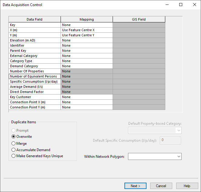

La página Control de adquisición de datos del asistente para asignación de demanda estática solo se muestra cuando se importan nuevos puntos de cliente.
En esta página, los campos de los datos de importación se asignan a los campos de datos de la base de datos de InfoWorks. Puede encontrar más información sobre estos campos en el tema Opciones de asignación. Si importa un archivo CSV, debe conocer de antemano la estructura de los datos CSV.

Asigne los campos de los datos de importación a los campos de datos de la base de datos de InfoWorks.
Consulte el tema Opciones de asignación para obtener más información sobre la asignación de los datos de importación a los campos de datos de puntos de cliente de la base de datos. |
Elementos duplicados |
Hay una serie de opciones cuando se tratan datos con identificadores duplicados. Pueden aparecer identificadores duplicados en los siguientes casos:
Estas son las opciones disponibles:
Categoría basada en propiedades por defecto |
Nombre de la categoría de demanda que se utilizará cuando falten datos de Categoría de usuario (categoría de demanda) en el archivo de importación. Puede introducirse o seleccionarse de una lista desplegable si hay abierto un gráfico de demanda adecuado al utilizar el asistente. |
Consumo específico por defecto |
Valor de consumo específico que se utilizará para todas las demandas basadas en propiedades en las que falten datos de consumo específicos en el archivo de importación. |
En polígono de red |
Adquiera datos solo en el polígono de red seleccionado. Resulta útil para limitar el área geográfica desde la que se asocia la demanda. De este modo, se pueden filtrar los datos que puedan estar en el archivo, pero que no se aplican al modelo actual. |
Los únicos campos del archivo de importación que deben contener datos son los campos Clave, X e Y. El campo Clave debe identificar de forma exclusiva el objeto de punto de cliente en la base de datos. Por lo tanto, si importa más de un archivo de puntos de cliente, no basta con que la clave sea única solo en el archivo actual.
Si lo desea, puede permitir que InfoWorks genere una clave. Simplemente deje la asignación para Clave como Ninguna. InfoWorks crea una clave basada en los valores X e Y del archivo de datos.
Al hacer clic en Siguiente se importan los datos de puntos de cliente. InfoWorks elabora una lista completa de datos de puntos de cliente. Los datos importados se añaden a la Tabla de puntos de cliente y se guardan en la base de datos de InfoWorks.
Si el archivo es grande, es posible que vea barras de progreso denominadas Obteniendo datos, Escaneando puntos de cliente adquiridos y Escaneando tabla de puntos de cliente a medida que se elabora la lista.
Una vez importados los datos, se muestra la página Revisar datos del asistente para asignación de demanda estática.
Si faltan datos requeridos en la información importada, InfoWorks muestra una o más versiones especiales de la página Revisar datos donde se pueden rellenar los datos que faltan. La versión estándar de la página Revisar datos se mostrará cuando se hayan proporcionado todos los datos requeridos.
