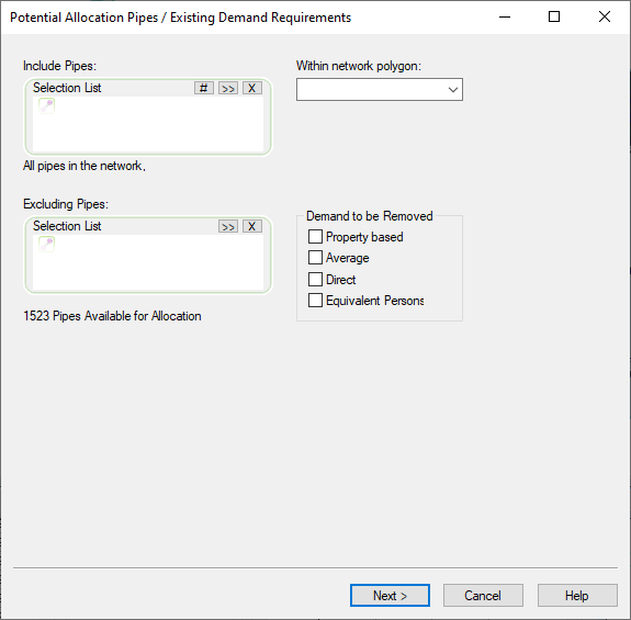

Asistente para asignación de demanda estática: página Posibles tuberías para asignación
Cuando se abre esta página del asistente para asignación de demanda estática, puede aparecer una barra de progreso denominada Escaneando todas las tuberías de la red.
Las opciones de la página Revisar datos permiten seleccionar un subconjunto de los datos de puntos de cliente utilizando un polígono y un indicador de datos con el objetivo de limitar los puntos de cliente empleados para la asignación de demanda.
En esta página hay opciones para seleccionar un subconjunto de tuberías de la red al que se puede asignar la demanda.
Campo de datos Descripción
Incluir lista de selección de tuberías
Limite las tuberías a un conjunto específico incluyendo una selección. Arrastre una o varias listas de selección al cuadro o busque listas de selección con el botón Examinar. Alternativamente, seleccione las tuberías en la ventana de GeoPlan y haga clic en el botón Actual para elegir la selección actual. Aparecerá una opción para incluir tuberías entre los nodos seleccionados.
Si el cuadro Lista de selección se deja vacío, InfoWorks supondrá que todas las tuberías están disponibles para la asignación.
En polígono de red
Limite el área en la que se incluyen tuberías con un polígono. Ambos extremos de la tubería deben estar dentro del polígono para que se incluya la tubería.
Excluir lista de selección de tuberías
Limite las tuberías a un conjunto específico excluyendo una selección. Arrastre una o varias listas de selección al cuadro o busque listas de selección con el botón Examinar.
Demanda que se va a eliminar
Opciones para eliminar la demanda existente en todas las tuberías del conjunto que se ha definido con las opciones anteriores. Si no se selecciona ninguna de las opciones, no se modifica la asignación de toda la demanda existente. Se pueden seleccionar una o varias opciones para eliminar cualquier combinación de lo siguiente:
  • Basada en propiedades
  • Media
  • Directa
  • Habitantes equivalentes
Pueden llevarse a cabo ninguno, algunos o todos los procesos de filtrado anteriores. Por lo tanto, podría hacer lo siguiente:
Por último
Haga clic en Siguiente para continuar. Puede aparecer una barra de progreso denominada Escaneando todas las tuberías de la red.
Se muestra la página Asignar a la red del asistente para asignación de demanda estática.
