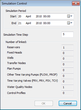

Para actualizar los datos de control de vínculos de datos activos:
InfoWorks actualizará los datos de control con las reglas que se detallan en la sección siguiente.

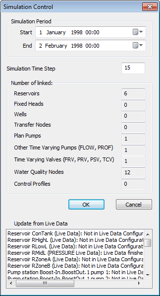

Después de actualizar a partir de datos activos, se mostrarán los errores en un panel adicional del cuadro de diálogo. Este panel permanece oculto si no se producen errores.
Al actualizar los datos de control a partir de datos activos a través del cuadro de diálogo Control de simulación, InfoWorks aplica las siguientes reglas:
InfoWorks intenta leer la profundidad inicial del depósito a partir de los datos activos de cualquier depósito que esté vinculado a un ID de punto de datos activos. Si el ID de punto de datos activos no es válido o no se puede encontrar un valor de profundidad en los datos activos para la hora de inicio de la simulación, el valor existente no se modifica.
Los ID de punto de datos activos se generan a partir de un Punto de datos activos, Fuente de datos activos o Fuente compuesta de datos activos. Los ID duplicados se muestran una vez.
La profundidad inicial del depósito se puede actualizar a partir de datos activos del tipo de canal efectivo, PRESSURE o PC_VOLUME.
InfoWorks intenta leer perfiles de los datos activos para los objetos de red vinculados a un ID de punto de datos activos.
