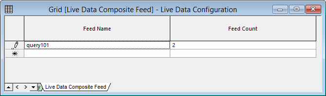

Esta vista permite combinar fuentes de datos activos en fuentes compuestas. Se combinan una serie de fuentes principales por suma y resta mediante el uso de un factor multiplicador. La interpolación se utiliza si los pasos temporales no coinciden.
La vista se abre haciendo doble clic en un objeto de configuración de datos activos en la ventana Grupo de modelo y, a continuación, haciendo clic en la pestaña Fuente compuesta de datos activos.
| Elemento
Descripción
| Columna situada más a la izquierda
Si se hace clic en ella, se selecciona toda la fila.
El triángulo hacia delante indica la fila actual.
Un asterisco indica dónde se puede crear un nuevo objeto introduciendo sus detalles (en este caso, introduciendo un nombre de flujo de datos).
| Campos
| Nombre de flujo de datos
Nombre de usuario del flujo de datos compuesto.
Recuento de flujos de datos
Solo lectura
Corresponde al número de fuentes de datos activos utilizadas en la fuente compuesta (fuentes con un factor que no es 0).
| Flujos de datos
Abre el cuadro de diálogo Flujos de datos compuestos, que se utiliza para combinar flujos de datos en flujos de datos compuestos. El cuadro de diálogo también se puede utilizar para probar o comprobar los resultados de la consulta.
