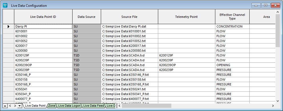

Tabla de datos activos: vista Punto de datos activos
Esta vista muestra dos áreas diferentes de datos:
La vista se abre haciendo doble clic en un objeto de configuración de datos activos en la ventana Grupo de modelos.
Notas:
Elemento Descripción
Columna situada más a la izquierda
Si se hace clic en ella, se selecciona toda la fila. Puede utilizar las teclas MAYÚS y CTRL para seleccionar varias filas de la forma habitual.
El triángulo hacia delante indica la fila actual.
Un asterisco indica dónde se puede crear un nuevo objeto introduciendo sus detalles (en este caso, su nombre).
Campos de datos Consulte Campos de datos activos para obtener más información sobre los campos que se muestran en la tabla.
