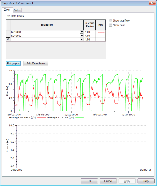

Esta página permite rellenar las zonas con puntos de datos activos. Una zona sea un área autónoma de la red de suministro de agua, con uno, o muy pocos, caudales de entrada y salida. Se pueden generar gráficos de caudal y presión para las zonas de esta página.
La hoja de propiedades se abre desde la vista Zona de datos activos haciendo clic con el botón derecho en un nombre de zona, seleccionando Propiedades en el menú contextual, seleccionando Puntos de contribución en la ventana de propiedades del objeto Zona de datos activos y, a continuación, seleccionando la página Zona.

| Puntos de datos activos (tabla) |
| Mostrar caudal total |
Si no se marca, cada caudal se representa gráficamente por separado. Si está marcado, se representa gráficamente la suma del caudal en todos los puntos seleccionados. |
| Mostrar altura piezométrica |
Si no está marcado, muestra la presión de cada punto. Si está marcada, muestra la altura piezométrica de cada punto. |
| Trazar gráficos (botón) | Muestra los gráficos de caudal y presión de uno o más puntos seleccionados en la tabla de Puntos de datos activos anterior. | ||||||||
| Añadir zona de caudales (botón) |
Solo está disponible cuando hay una red abierta con datos de control asociados. Se utiliza para buscar puntos de datos activos que supervisen los caudales que entran o salen de la zona en curso. Los puntos de datos activos encontrados se añadirán a la tabla de puntos de datos activos, si no están ya presentes. Esta funcionalidad requiere que los códigos de área de los nodos de la red se correspondan con los nombres de las zonas de datos activos. Los puntos de entrada y salida se determinan buscando vínculos asociados con datos en tiempo real que estén conectados a un nodo con código de área que coincida con el ID de zona y a un nodo que se encuentre fuera de la zona en curso. |
| Gráficos |
