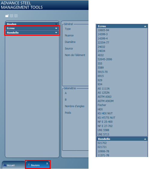

Créez et personnalisez les types Ecrou et Rondelle
Avant de créer une composition boulon/ancrage (dans l'onglet Composition), vous devez d'abord définir les rondelles et les écrous, afin de les ajouter à votre assemblage. Il existe un certain nombre d'écrous et de rondelles prédéfinis, mais vous pouvez également créer des versions personnalisées.
Sur le côté gauche de la fenêtre de l'application Management Tools, dans la catégorie Boulons ou Ancrages, vous disposez également de deux autres titres pour Ecrou et rondelle. Si vous développez les listes, vous verrez les types d'écrou et de rondelle déjà définis :

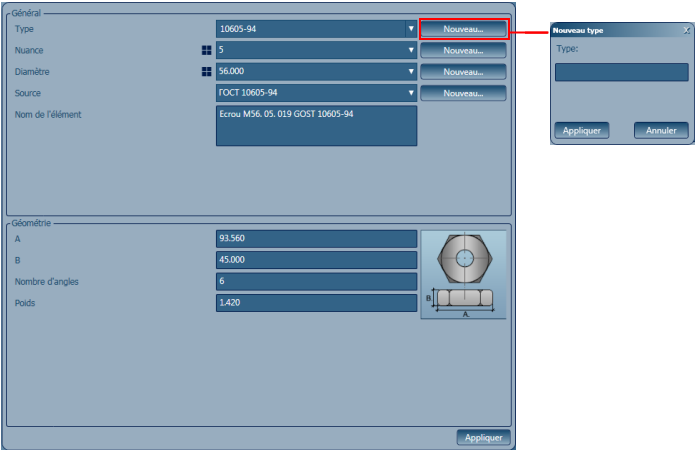

Cliquer sur l'un des types d'écrou ou de rondelle permet d'afficher leur page de propriétés sur le côté droit de la fenêtre de l'application. Ici, vous pouvez modifier les paramètres des types existants, dupliquer un type existant ou créer des types en cliquant sur le bouton Nouveau en regard de la liste déroulante Type.
Vous devez sélectionner des paramètres valides pour pouvoir créer le nouveau type et enregistrer vos paramètres. Après avoir saisi tous les paramètres requis, cliquez sur Appliquer pour enregistrer votre nouveau type d'écrou ou de rondelle.
