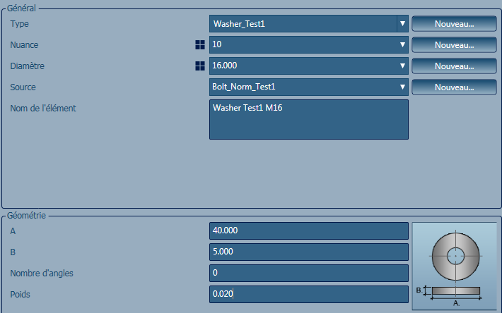

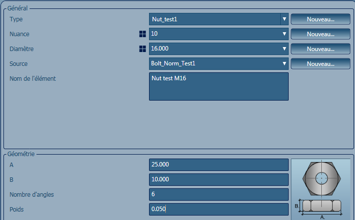

Créer des types d'écrou et de rondelle pour l'assemblage
Reportez-vous à la rubrique Créez et personnalisez les types Ecrou et Rondelle. La configuration suivante a été effectuée, afin de l'adapter au boulon qui est défini dans cet exemple :
Remarque : Le nom de la pièce est le nom utilisé dans la nomenclature lorsque vous choisissez l'affichage en composants décomposés de la composition de boulon (2Na2W).

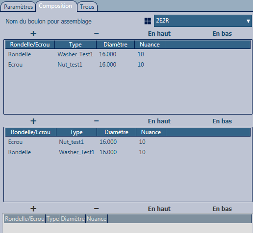

  1. Après la définition de vos nouveaux types d'écrou et de rondelle, revenez à l'onglet Composition d'AnchorName_1 et ajoutez l'écrou et les rondelles à votre composition de boulon.
  2. Dans l'onglet Composition, utilisez le signe plus (+) pour ajouter des écrous et des rondelles à la composition.
    Dans cet exemple, un écrou et une rondelle ont été ajoutés pour la partie supérieure de l'ancrage et un écrou ou une rondelle dans la partie inférieure de l'ancrage :

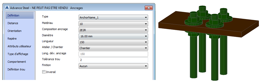

Conseil : Si Advance Steel a été ouvert pendant le process de personnalisation, cliquez sur le bouton (Actualiser modifications bases de données) dans l'onglet Outils le groupe de fonctions Outils pour actualiser la base de données afin d'inclure les nouveaux paramètres.
Vous pouvez désormais utiliser votre nouvel ancrage dans le modèle 3D en fonction de vos besoins :
