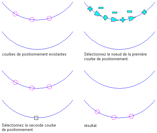

Cette procédure permet de déplacer une courbe de positionnement d'un objet sur un autre. Dans ce cas, le mode d'espacement est conservé. Si, à l'origine, la courbe de positionnement a été paramétrée avec des noeuds à espacement régulier, ces derniers seront également espacés régulièrement sur le nouvel objet.
Si vous passez d'une courbe à un objet contenant déjà une courbe de positionnement, les deux courbes ne seront pas fusionnées. Elles continuent à constituer des objets séparés et peuvent être modifiées séparément.
Permutation de noeud d'une courbe de positionnement à une autre
. Vous pouvez également cliquer avec le bouton droit de la souris sur la cote, puis choisir Inverser la courbe. La courbe est déplacée sur le nouvel objet.
