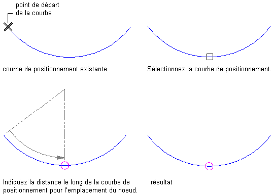

Placement manuel de noeuds sur une courbe de positionnement

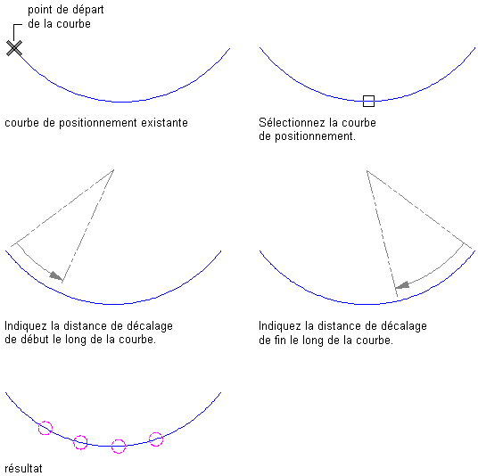

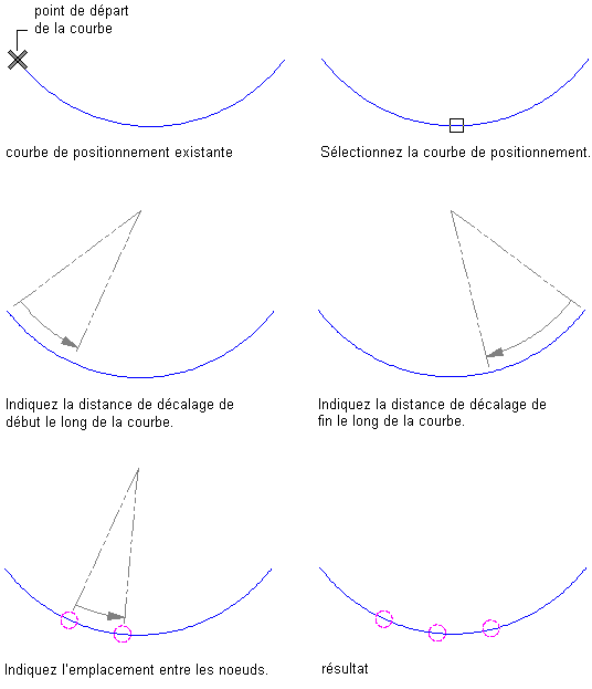

Placement de noeuds avec un espacement régulier sur une courbe de positionnement

| Pour... | Action... |
| Placer des noeuds aux emplacements spécifiés | appuyez sur la touche Entrée. Entrez le nombre de noeuds, puis indiquez l'emplacement de chacun d'eux en les sélectionnant ou en tapant la distance depuis le point de départ de la courbe. |
| Répéter les noeuds à intervalles fixes le long de la courbe | tapez r (Répéter). Indiquez les décalages de début et de fin des premier et dernier noeuds, ainsi que l'espacement entre les noeuds. |
| espacer un nombre de noeuds fixe le long de la courbe. | tapez e (Espacer régulièrement). Indiquez les décalages de début et de fin des premier et dernier noeuds et spécifiez le nombre de noeuds. |
