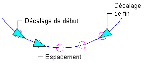

Courbe de positionnement avec poignées de noeuds équidistants

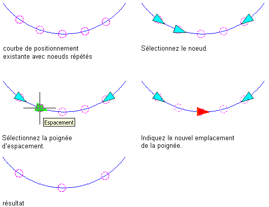

Modification de l'espacement des noeuds d'une courbe de positionnement à l'aide des poignées
Il s'agit de la poignée attachée au premier noeud de la courbe de positionnement.
Si vous déplacez la poignée vers la gauche dans le but de réduire l'espace entre les noeuds, le nombre de noeuds augmente. Si vous déplacez la poignée vers la droite dans le but d'augmenter l'espace entre les noeuds, le nombre de noeuds diminue.
