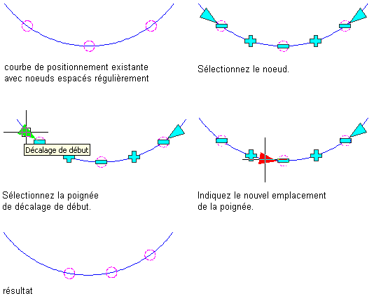

Cette procédure permet de changer les décalages de début et de fin des courbes de positionnement.
Il est possible, en effet, de redéfinir le décalage des courbes de positionnement avec des noeuds à espacement régulier ou à espacement fixe répété. Il suffit de changer la position des poignées de décalage pour déplacer le décalage de début ou de fin sur la courbe de positionnement. Vous ne pouvez pas prolonger un décalage au-delà des limites de la courbe.
Modification de l'emplacement du noeud de décalage de début d'une courbe de positionnement à l'aide de poignées
