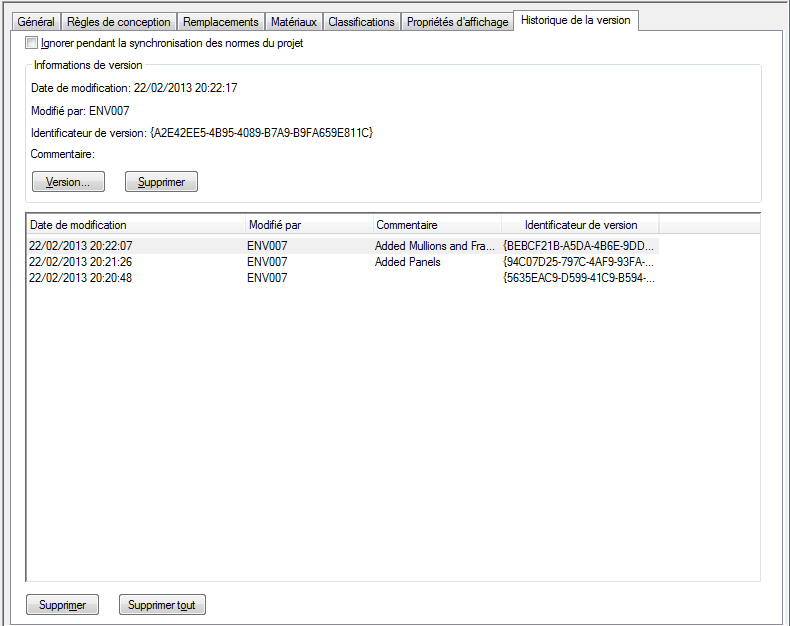

Normes de projet dans le Gestionnaire d'affichage
La nouvelle version est affichée dans l'onglet Historique de version.

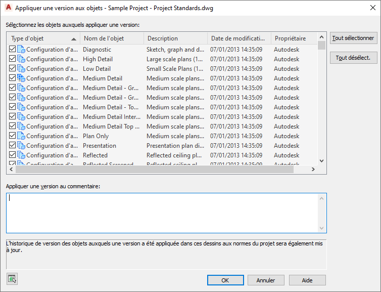

Le commentaire s'appliquera à tous les objets pour lesquels vous souhaitez créer une version.
