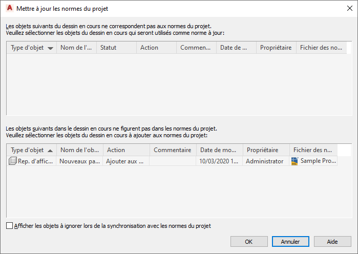

Vous pouvez ajouter aux normes du projet tous les paramètres d'affichage non conformes du dessin de projet en cours. Par exemple lorsque vous créez une configuration d'affichage complexe dans un dessin de projet et que vous souhaitez l'inclure dans vos normes.
Après avoir copié un paramètre d'affichage dans les normes du projet, vous devez synchroniser le projet afin de pouvoir utiliser le nouveau paramètre conforme.
Le nouveau paramètre s'affiche dans le volet inférieur, qui contient les styles et les paramètres d'affichage du dessin de projet qui n'existent pas dans les normes du projet.
Dans ce cas, le paramètre d'affichage non conforme reste dans le dessin de projet et n'est pas mis à jour avec la norme.
Dans ce cas, le paramètre d'affichage non conforme ne figurera plus dans la liste lors des futures mises à jour, sauf si, lors de la synchronisation des normes du projet, vous activez l'option Afficher les objets à ignorer lors de la synchronisation ou si vous supprimez le marqueur Ignorer du paramètre d'affichage dans le Gestionnaire d'affichage.
