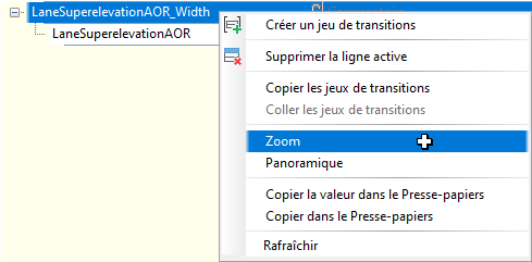

Vous pouvez cliquer avec le bouton droit de la souris sur une transition ou sur un jeu de transitions pour accéder aux commandes du menu contextuel.
