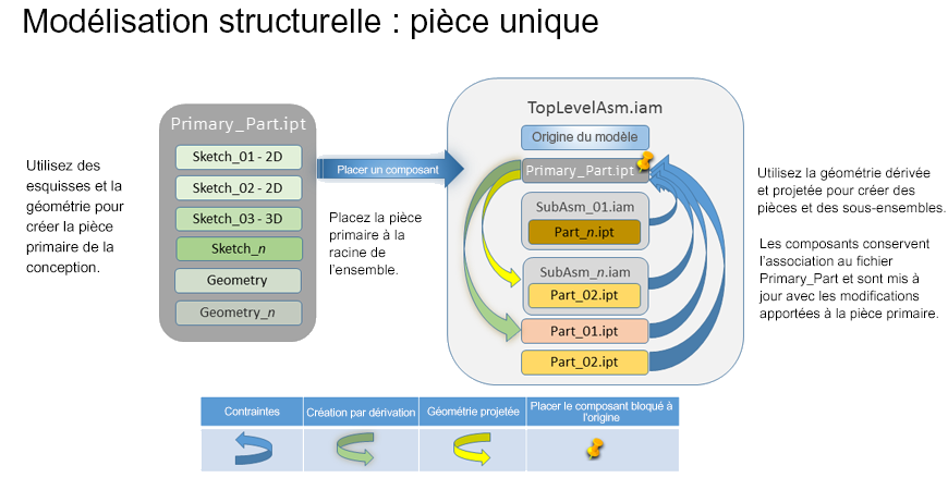

Le processus à un seul niveau utilise une pièce principale qui contient des esquisses et la géométrie de la conception finale. La pièce principale est placée dans la racine de l’ensemble. Tous les composants (pièces et sous-ensembles) sont créés par rapport à la pièce principale. En aval, les modifications apportées à la pièce principale entraînent des modifications dans les composants qui y sont associés.

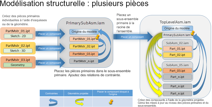

Le processus à plusieurs niveaux utilise des pièces principales individuelles constituées d’esquisses qui représentent l’ensemble final. Les pièces principales sont placées et contraintes dans un sous-ensemble principal. Ce dernier est placé dans la racine de l’ensemble. Les composants 3D individuels y sont modélisés à l’aide d’une géométrie projetée à partir du sous-ensemble principal et de ses pièces principales. Les composants 3D peuvent être inclus dans les sous-ensembles logiques ou à part, en fonction des exigences de la conception.

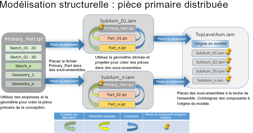

L’élément principal distribué utilise une seule pièce principale, qui comprend des esquisses et une géométrie pour définir l’ensemble final. La pièce principale est référencée dans les divers sous-ensembles et pièces, selon les besoins. Elle contrôle la disposition globale. L’ensemble et les sous-ensembles sont définis ou placés par rapport à elle. Chaque sous-ensemble possède sa propre structure et contient une partie de la conception. Les structures de niveau supérieur sont utilisées pour la mise en forme globale ou pour mettre en place les mécanismes de l'ensemble, tandis que les structure de niveau inférieur servent au contrôle de la géométrie des pièces.

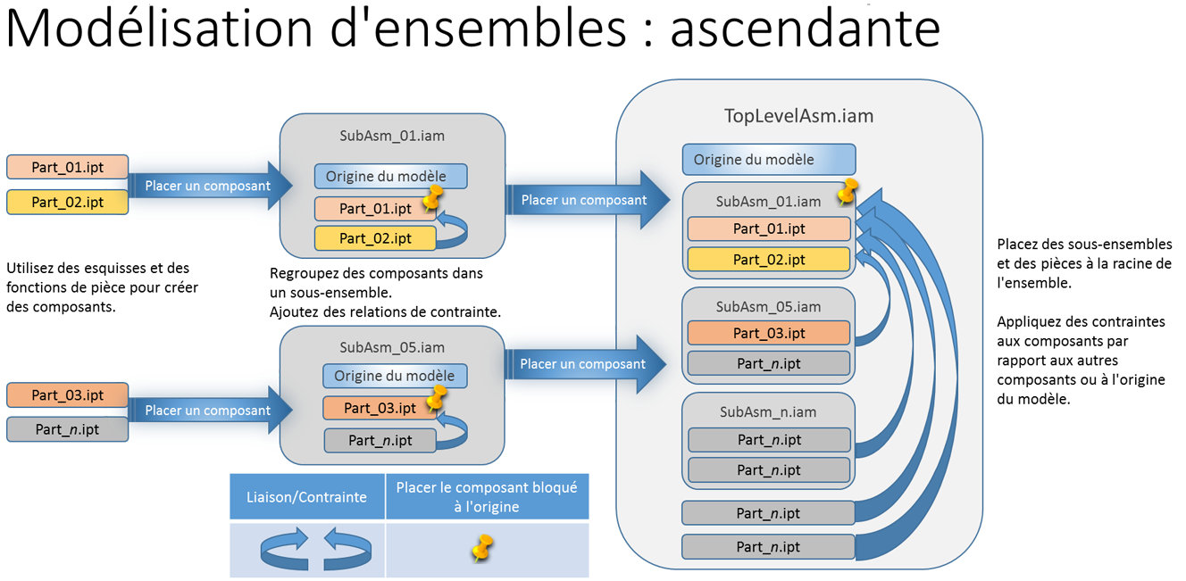

La modélisation ascendante est la méthode classique de création d'ensembles. Vous devez commencer par définir les différentes pièces. Ensuite, insérez-les dans des sous-ensembles à l'aide des contraintes d'ensemble. Les sous-ensembles sont alors placés dans les ensembles de niveau supérieur jusqu'à atteindre le dernier ensemble et, de cette manière, vous travaillez de bas en haut. Cette méthode d'ensemble permet d'obtenir plusieurs relations entre les pièces et les ensembles.
Cette approche peut entraîner les situations suivantes :
  1. Elle peut consommer des ressources système et ralentir les performances.
  2. Les modifications du modèle se propagent dans la conception en raison de la présence de nombreuses références croisées et/ou géométries référencées affectées.

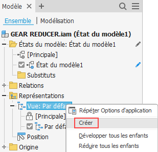

Pour créer des représentations de vue :
  1. Dans le navigateur Modèle de l’ensemble, développez le nœud Représentations, cliquez avec le bouton droit de la souris sur Vue et, dans le menu contextuel, choisissez Nouvelle.
  2. Ensuite, masquez ou modifiez des composants ou des aspects de la scène.
    Conseil : utilisez les outils de la barre d’outils d’accès rapide ou, dans la zone graphique, maintenez la touche Maj enfoncée et cliquez avec le bouton droit de la souris pour faire apparaître les filtres de sélection. Utilisez les options de sélection pertinentes pour facilement sélectionner toutes les occurrences d’un même composant (Sélectionner toutes les occurrences) ou toutes les pièces internes (Sélectionner les composants internes).
  3. Lorsque le contenu d’une représentation de vue correspond à ce que vous recherchez, enregistrez le document pour conserver la représentation. Si vous ne l'enregistrez pas, les états ne seront pas conservés.
