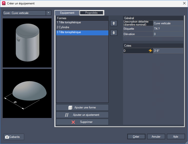

  3. Cliquez sur Ajouter pour ajouter des formes disponibles pour ce type d'équipement. Utilisez les flèches vers le haut et vers le bas pour changer la position des formes.
  4. Sous Général, effectuez les opérations suivantes :
    • (Facultatif) Pour affecter une étiquette à l’équipement, cliquez dans la zone Étiquette. Dans la boîte de dialogue Affecter une étiquette, dans le champ Type, entrez un type (p. ex. C pour Cuve). Dans le champ Numéro, entrez un identifiant numérique unique. Cliquez sur Affecter.
    • Pour affecter une description à cet équipement, entrez une description dans le champ Description détaillée (p. ex. cuve-personnalisée).
    • Pour affecter une élévation (distance verticale entre le point d’insertion et la bas de la première forme), entrez une valeur dans le champ Élévation.
  5. Sous Formes, cliquez sur une forme. Sous Cotes, entrez les valeurs des cotes. Répétez cette étape pour chaque cote de forme que vous souhaitez modifier.
    Remarque : Lorsque vous cliquez sur une forme pour en modifier la cotation, sa forme et ses valeurs de cote sont affichées dans l’aperçu.

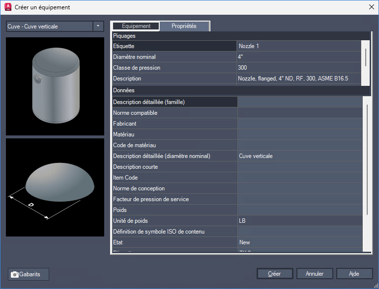

  6. Dans l’onglet Propriétés, ajoutez les données pertinentes pour les éléments (p. ex. fabricant, matériau, diamètre nominal, etc.).
