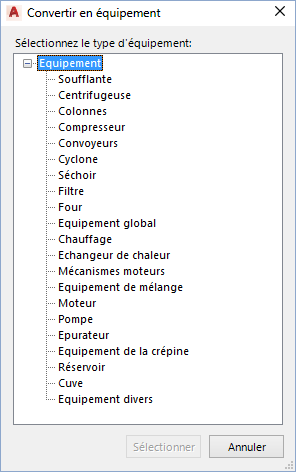

  7. Dans la boîte de dialogue Convertir en équipement, cliquez sur la classe d'équipement à affecter à l'objet (p. ex. Compresseur) de manière à ce que l'objet converti soit identifié dans le Gestionnaire de données, dans la palette des propriétés et dans les rapports. Cliquez sur Sélectionner.

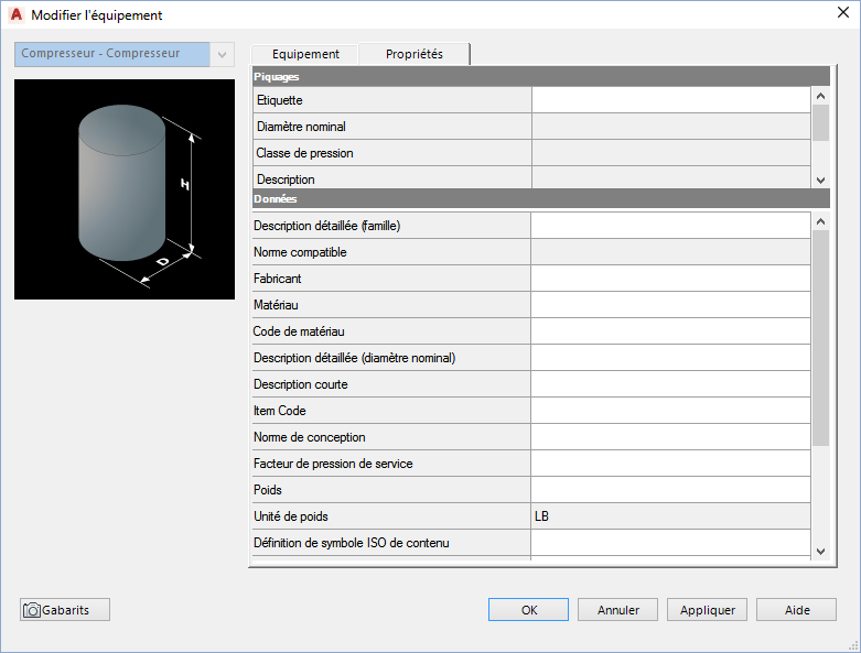

  9. Dans l'onglet Equipement de la boîte de dialogue Modifier l'équipement, effectuez les opérations suivantes :
    • Pour attribuer une description à l'équipement, entrez une description dans le champ Description détaillée.
    • Pour affecter une étiquette à l'équipement, cliquez dans le champ Etiquette. Dans la boîte de dialogue Affecter une étiquette, dans le champ Type, entrez un type. Dans le champ Expression, entrez un identifiant numérique unique. Cliquez sur Affecter.
  10. Dans l'onglet Propriétés de la boîte de dialogue Modifier l'équipement, ajoutez les données pertinentes pour les éléments (p. ex. fabricant, matériau, diamètre nominal, etc.).
