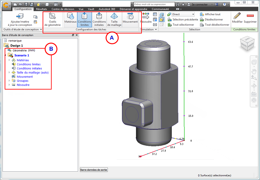

Pour commencer, activez la tâche Condition limite dans Configuration (onglet) > Configuration des tâches (groupe de fonctions) (A) ou dans la barre Étude de conception (B) :

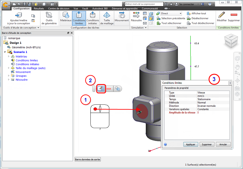

Travailler près du modèle
- Cliquez avec le bouton gauche sur l’entité de modèle (surface ou pièce).
- Cliquez sur le bouton Modifier dans la barre d’outils contextuelle.
- Indiquez les paramètres dans la boîte de dialogue d’édition rapide Conditions limites.
Vous pouvez aussi cliquer avec le bouton droit de la souris sur l’entité de modèle ou sur la branche de la barre Étude de conception et cliquer sur Modifier....

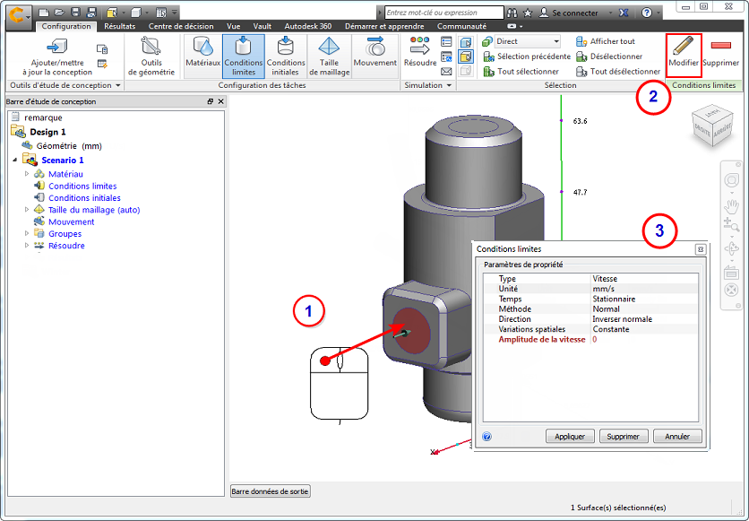

Travailler loin du modèle
- Cliquez avec le bouton gauche sur l’entité de modèle (surface ou pièce) pour la sélectionner.
- Cliquer sur Modifier dans le panneau contextuel Conditions limites.

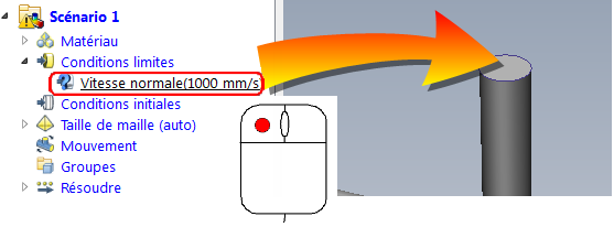

Un autre processus de travail consiste à créer une condition limite avant de l’appliquer au modèle.
- Cliquez sur Modifier dans le panneau contextuel Conditions limites. Vous pouvez aussi cliquer avec le bouton droit sur la branche Conditions limites de la barre d’étude de conception et cliquer sur Nouvelle BC....
- Définissez la condition limite dans la boîte de dialogue d’édition rapide Conditions limites et cliquez sur Appliquer.
- Faites glisser le paramètre non affecté de la barre d’étude de conception sur l’entité de modèle :
Remarque : pour affecter un paramètre actuellement affecté à un autre objet, faites-le glisser de la barre d’étude de conception vers l’entité de modèle.
