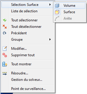

  2. Cliquez avec le bouton droit à l’extérieur du modèle. Cliquez sur Type de sélection et Volume.
    sélectionner volume

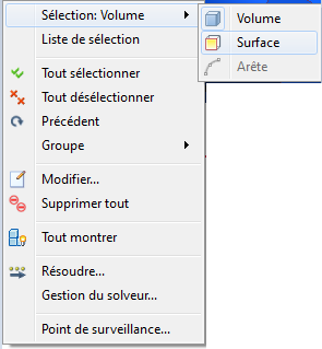

  4. Cliquez avec le bouton droit à l’extérieur du modèle. Cliquez sur Type de sélection et Surface.
    sélectionner une surface

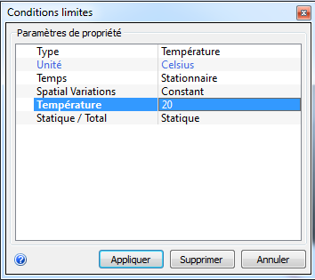

  5. L’air froid pénètre dans l’habitacle par l’ouverture rectangulaire placée sous le pare-brise. Nous allons affecter une température et un débit à cette surface. Sélectionnez cette surface et cliquez sur le bouton Modifier de la barre d’outils contextuelle.
    surface d’entrée
  6. Type = Température, Unité = Celsius, Température = 20. Cliquez sur Appliquer.
    appliquer la température

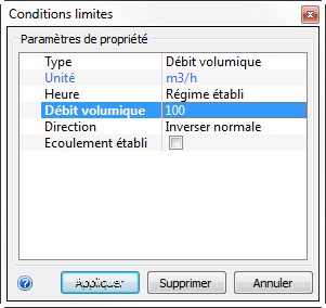

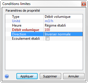

  7. Pour appliquer le débit à la même surface, cliquez avec le bouton droit de la souris et choisissez Précédent dans le menu.
  8. Cliquez avec le bouton droit de la souris et choisissez Modifier....
  9. Type = Débit volumique, Unité = m3/h, Débit volumique = 100.
    appliquer le débit

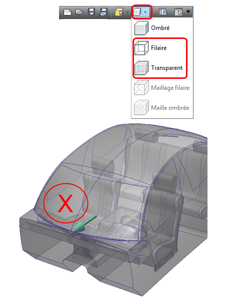

  10. Pour vous assurer que la direction d’écoulement est correcte, affichez le modèle en mode filaire ou transparent dans la barre d’outils Accès rapide Observez la flèche de direction du débit. Si elle est incorrecte, cliquez sur Inverser normale sur la ligne Direction de la boîte de dialogue Conditions limites. Cliquez sur Appliquer.
    vue
    inverser la normale
    débit corrigé

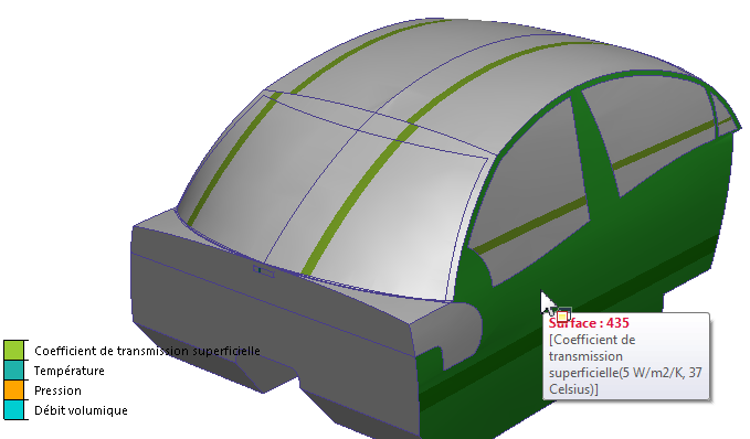

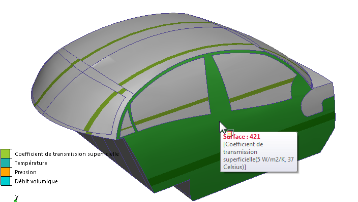

  13. Pour simuler le comportement d’un véhicule stationnaire dans des conditions chaudes, appliquez un coefficient de transmission superficielle sur les côtés et en haut de l’habitacle. Sélectionnez les surface suivantes et cliquez sur le bouton Modifier de la barre d’outils contextuelle :
    • Les quatre surfaces sur le côté droit
    • Les quatre surfaces sur le côté gauche
    • Les 10 surfaces sur le dessus.
      surface de l’habitacle 1
      surface de l’habitacle 2
  14. Type = Coefficient de transmission superficielle, Unités de coefficient = W/m2/K, Coefficient de transmission superficielle = 5,Unités de température = Celsius, Température réf = 37. Cliquez sur Appliquer.
    Remarque : cette analyse repose sur l’approximation la plus défavorable du transfert thermique vers l’environnement extérieur. Autodesk® CFD permet d’effectuer une étude plus détaillée et plus précise de la perte de chaleur dans l’environnement. qui exige la modélisation de l’espace aérien autour du véhicule. Cette opération sera souvent inutile, puisqu’une estimation prudente de la perte de chaleur (c’est cette approche que nous appliquons ici) fournira beaucoup plus rapidement le scénario le plus défavorable. Elle laisse plus de temps pour la comparaison des autres conceptions.

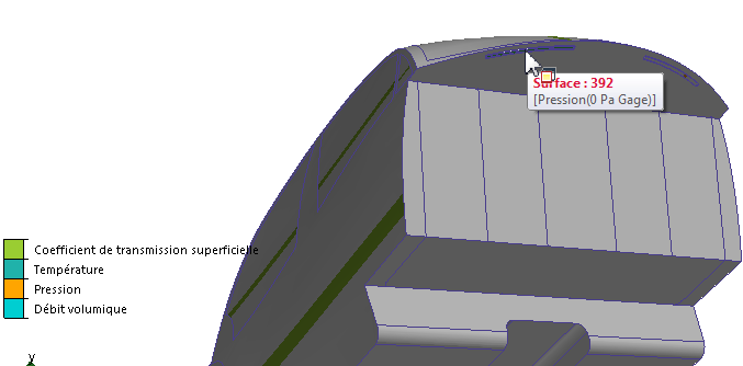

  15. Assurez-vous que toutes les conditions limites correctes sont appliquées :
    • Comparez les couleurs des bandes sur les surfaces de modèle à la légende placée dans le coin inférieur gauche.
    • De plus, passez la souris sur des surfaces afin de vérifier les conditions limites, les unités et les valeurs appliquées.
    • Si une condition n’est pas affectée correctement, effectuez les corrections nécessaires maintenant.
      couleur des bandes
      pression de surface
      film de surface 1
      film de surface 2
