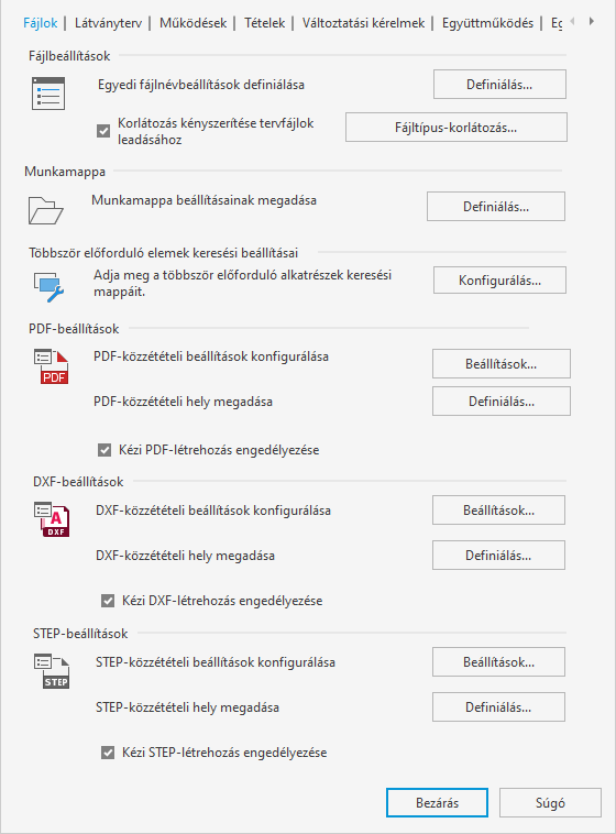

A Vault beállítások párbeszédpanelen található Fájlok lap beállításokat tartalmaz egyedi fájlnevek érvényesítéséhez, a tervezési fájlok leadásának letiltásához, a munkamappa-beállítások meghatározásához és a többszörözött példányok kikereséséhez.
Kattintson a Megadás gombra, ha egyedi azonosító név használatát szeretné megkövetelni az a Vault tárban lévő fájlok esetében. A Többször előforduló nevek keresése parancs használatával megkeresheti a többször előforduló fájlneveket a Vault tárban, ezáltal feloldhatók a fájlnévütközések az egyedi fájlnevek megkövetelése előtt. Fájlrendszergazdaként egyedi fájlnevek használatát követelheti meg a fájlkiterjesztés vagy a mappa helye alapján. Engedélyezheti, hogy bizonyos fájlkiterjesztésű fájlok vagy a megadott mappákban található fájlok többször előforduló fájlnevekkel rendelkezzenek. További információ: Egyedi fájlnevek megkövetelése.
A bevált módszer az, hogy az összes CAD-adatot hozzá kell adni a Vault tárhoz a bővítménykliens használatával a megfelelő CAD-alkalmazásban, a fájlok közötti kapcsolatok megőrzése érdekében. A CAD-adatok nem húzhatók át a Vault tárba, és nem adhatók hozzá a Vault kliensen keresztül. Alapértelmezés szerint ez a módszer kötelező. A tételadatokat/DBJ-adatokat szintén a natív alkalmazáson keresztül kell leadni, nem pedig áthúzással. Kapcsolja ki a Tervfájlok leadásának letiltása jelölőnégyzetet, ha szeretné engedélyezni CAD-adatok hozzáadását a megfelelő bővítménykliens használata nélkül is. A fájlok közötti kapcsolatok így nem maradnak meg.
