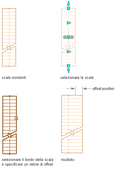

Per impostare un valore specifico per l'offset del lato di una rampa di scala, attenersi alla procedura descritta di seguito.
Nota: Se si modifica la larghezza della scala dopo avere impostato l'offset di un lato, le modifiche apportate non vengono salvate.
- Selezionare una scala, quindi scegliere    . .
- Selezionare il bordo della scala di cui impostare il valore di offset.
- Immettere la distanza di offset in cui un valore positivo indica un allontanamento e uno negativo un avvicinamento e premere INVIO. È possibile estendere le pedate utilizzando la linea del bordo frontale e del bordo posteriore correnti.   Offset del bordo di una scala
Nota: Se i bordi si intersecano, situazione che si verifica solo con scale a chiocciola o a spirale, viene visualizzata un'icona soluzione.
