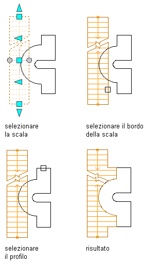

Per eseguire la proiezione del lato di una scala su una polilinea, un muro, un oggetto AEC o un solido esistente, attenersi alla procedura indicata di seguito. Gli oggetti da proiettare devono estendersi per l'intera lunghezza della scala perché gli angoli interni vengano proiettati correttamente.

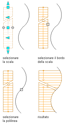

Proiezioni dei bordi di scala su segmenti di polilinea curvi

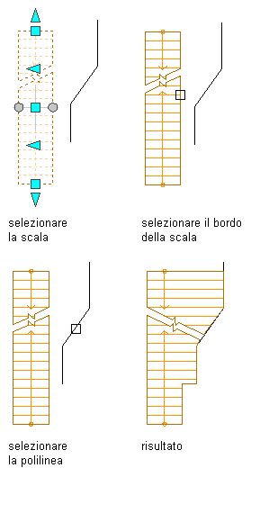

Proiezioni dei bordi di scala su segmenti di polilinea diritti
Proiezioni dei bordi di scala su un profilo
È possibile estendere le pedate utilizzando la linea del bordo frontale e del bordo posteriore correnti.
