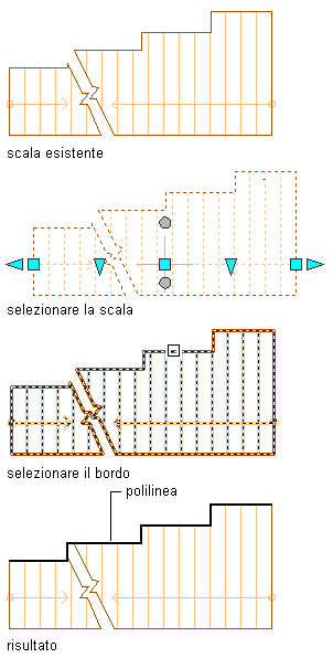

Per generare una polilinea dal bordo di una scala, attenersi alla procedura indicata di seguito. La polilinea viene generata all'elevazione della parte inferiore della scala.
È possibile mantenere alcune polilinee di esempio nel disegno e utilizzare la polilinea scelta per la proiezione. In questo modo è possibile proiettare il bordo della scala, modificare la scala, generare una polilinea, modificare di nuovo la scala, generare un'altra polilinea, modificare la scala ulteriormente e infine proiettare la migliore versione creata.
Generazione di una polilinea dal bordo di una scala
.  La polilinea viene creata all'elevazione nella parte inferiore della scala sulla lunghezza della rampa.
